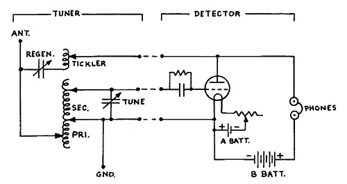

Вот как выглядит патент Виганта 1919г. Регулируются и емкости и индуктивности в цепи положительной ОС.
Это сделано, чтобы расширить области притязания патента. Так что Рейнартц может отдыхать вместе с сибиряком в сторонке.
Изображение.
Непрочитанное сообщениеДобавлено: 07 мар 2016, 22:52
Изображение.
А где здесь дата патента и где написано что конденсатор был переменный ? :D
