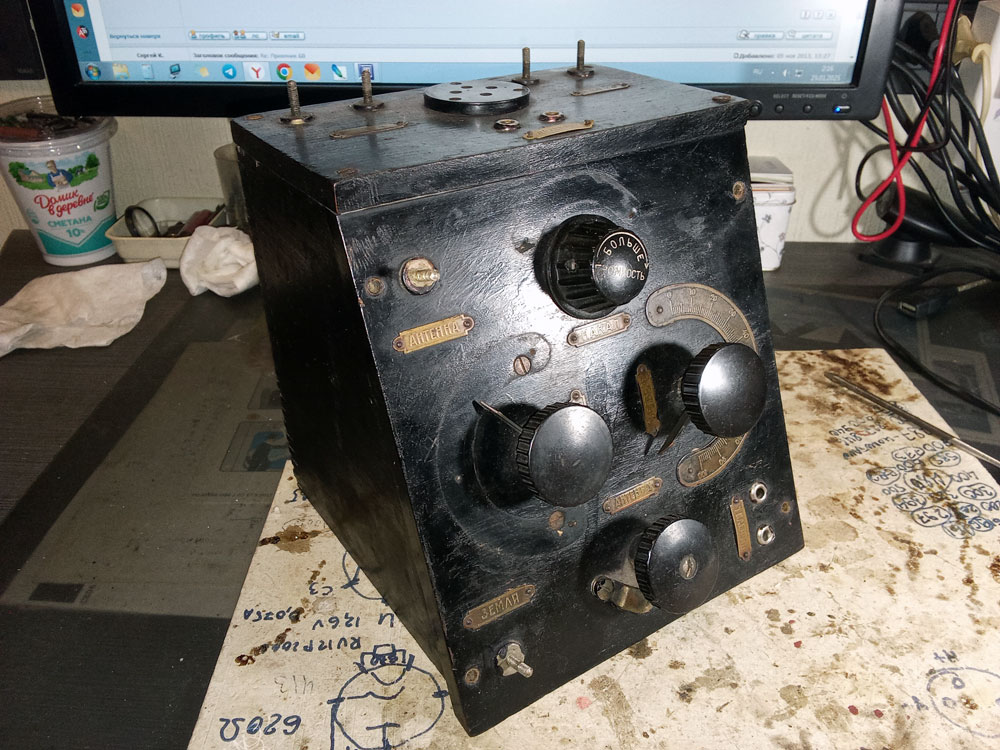

И снова попал в руки старый знакомый!

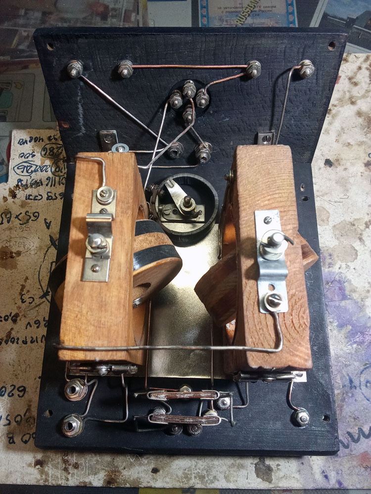

Взял на время у товарища, хотел свозить его в гости к Сергею Ш. отсидеть вечернюю эфирную зорьку, посмотреть на что еще способен старик, но осмотрев решил погодить, надо прежде приложить руки. С виду все более-менее пристойно:

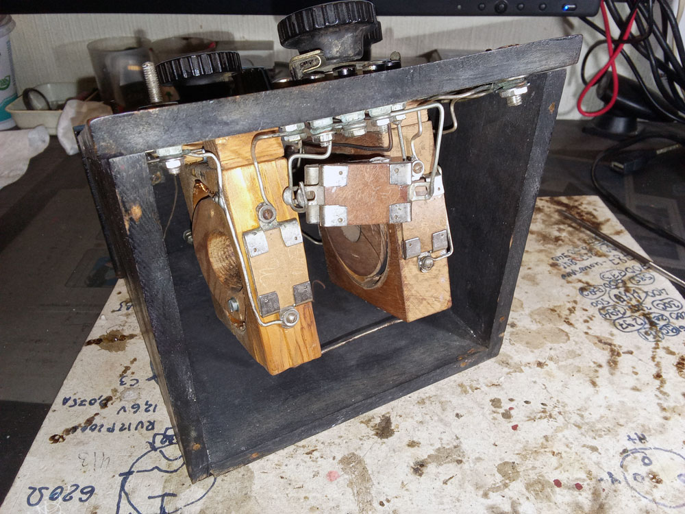

Ну да, кое-чего нет: нижней крышки, гаек с накаткой на контактах, одной шкалы-транспортира (она прилагается отдельно), ручка реостата накала явно не оригинальная... Но на приемные качества это влиять не должно. Хуже другое: наспех проверил конденсаторы - в обрыве... Значит по-любому разбирать и ремонтировать. Вскрытие показало и другие недостатки, на самый первый взгляд обрыв в одном из вариометров и отсутствие мегома утечки:

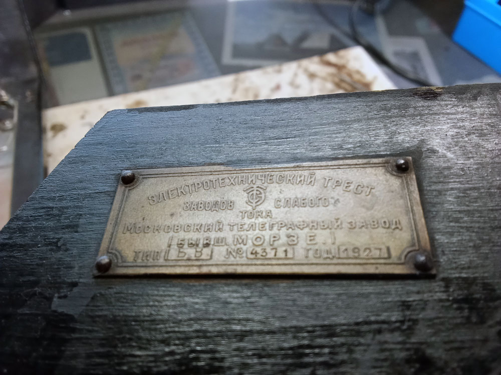

На боку фирменная табличка, сообщающая о том что этот приемник типа БВ собран на заводе "бывш. Морзе" в 1927 году и имет серийный номер 4371.
Долго думать не стал, долой полумеры, резать к чертовой матери!:) В смысле решил разобрать полностью, провести дефектовку, отчинить и затем собрать обратно.

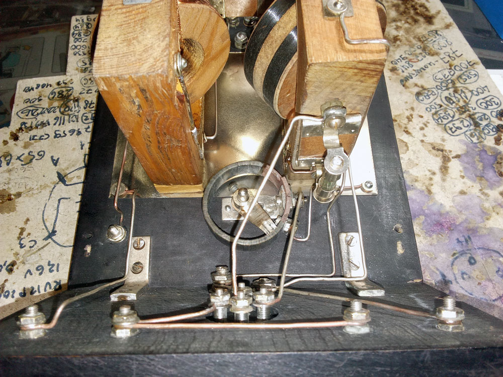

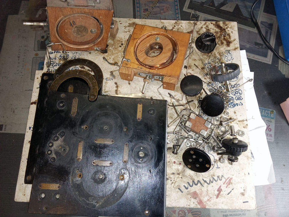

Вот во что за час превратился БВ №4371:
Ну ничего, Пал Иваныч, не переживай, верну тебе лучше прежнего:)

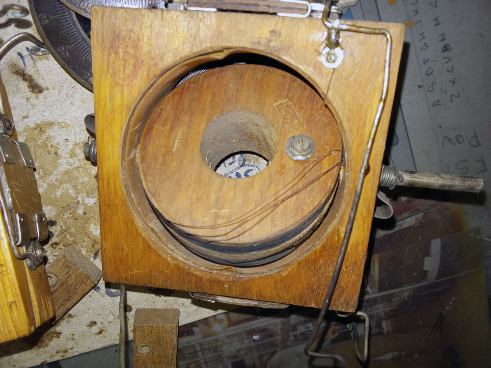

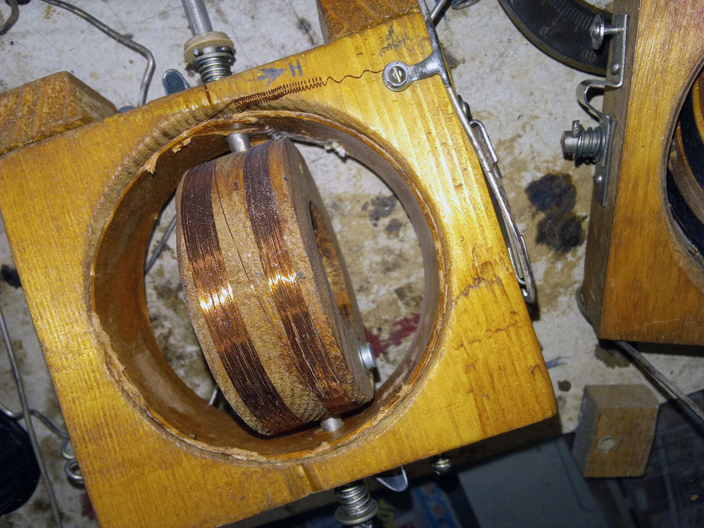

Вариометры - один с клеймом НТЗ и сползшими витками на роторе, надо подправить...

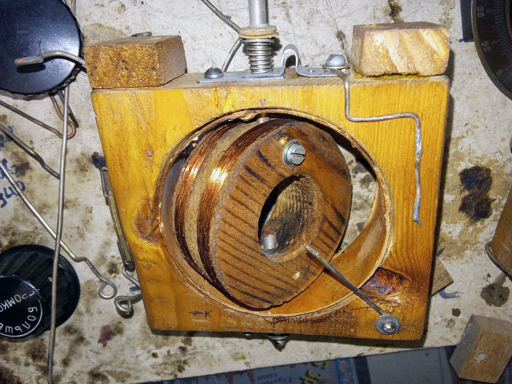

А вот второй - явно "народное творчество":
Исполнено довольно тщательно, но выдает другое дерево, более пористое чем то что применялось в промышленных изделиях, да слишком блестящий провод на роторе. Надо будет посмотреть в закромах, не завалялся ли где подходящий. А пока все железки в Силит Бэнг и корпусные панели спиртом протереть.

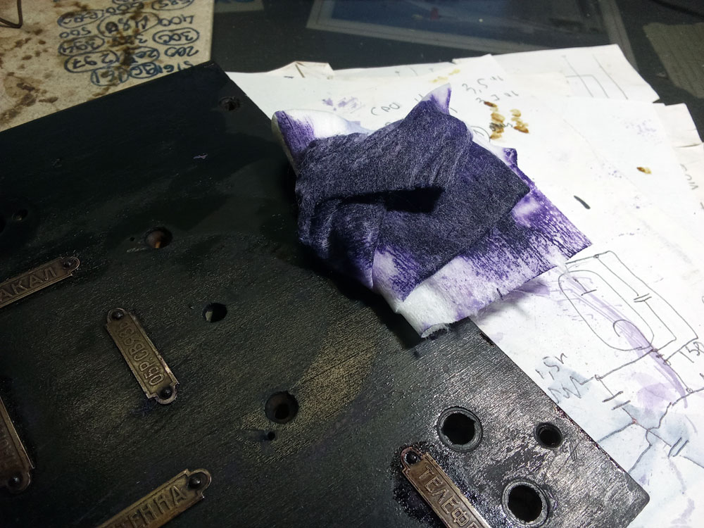

такое впечатление что этот БВ кто-то когда-то с целью обновления покрасил черной пастой от шариковых ручек:
В процессе смыва спиртом этой липкой гадости испытывал глубокие моральные страдания:)
 Заголовок сообщения: Re: Приемник БВ
Непрочитанное сообщениеДобавлено: 27 янв 2025, 04:57
Сообщений: 2701
А точно чёрной пастой, а не фиолетовой?
А. Лизунков, на нетканой тряпочке (из лигнина?) явственно виден тёмно-фиолетовый цвет пасты из стержней советских авторучек 70-х годов
Непрочитанное сообщениеДобавлено: 27 янв 2025, 07:25
Сообщений: 240
Скорее всего это не паста а нигрозин. Очень въедливая вещь, руки после работы с ним ещё долго фиолетовые.
Непрочитанное сообщениеДобавлено: 27 янв 2025, 12:55
До отмыва приемник выглядел черным, но с характерным блеском, свойственным как раз подобным покрасочным материалам типа маркера, чернил и пр.
По счастью руки отмылись достаточно быстро, с мылом и горячей водой, хотя какие-то багрово-красные следы ещё остались.

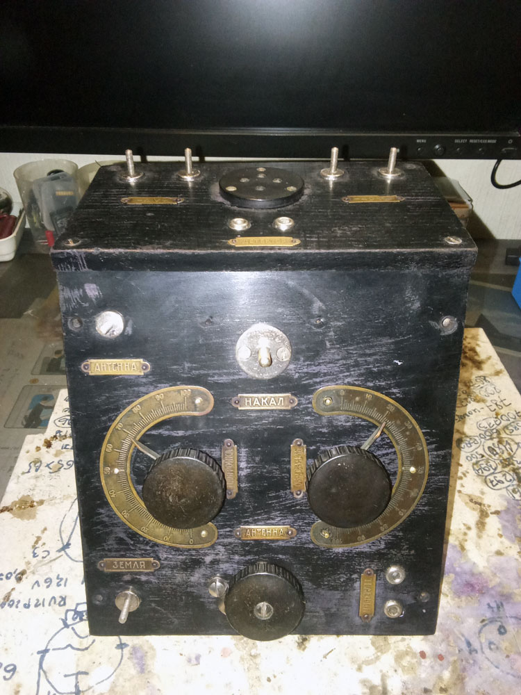

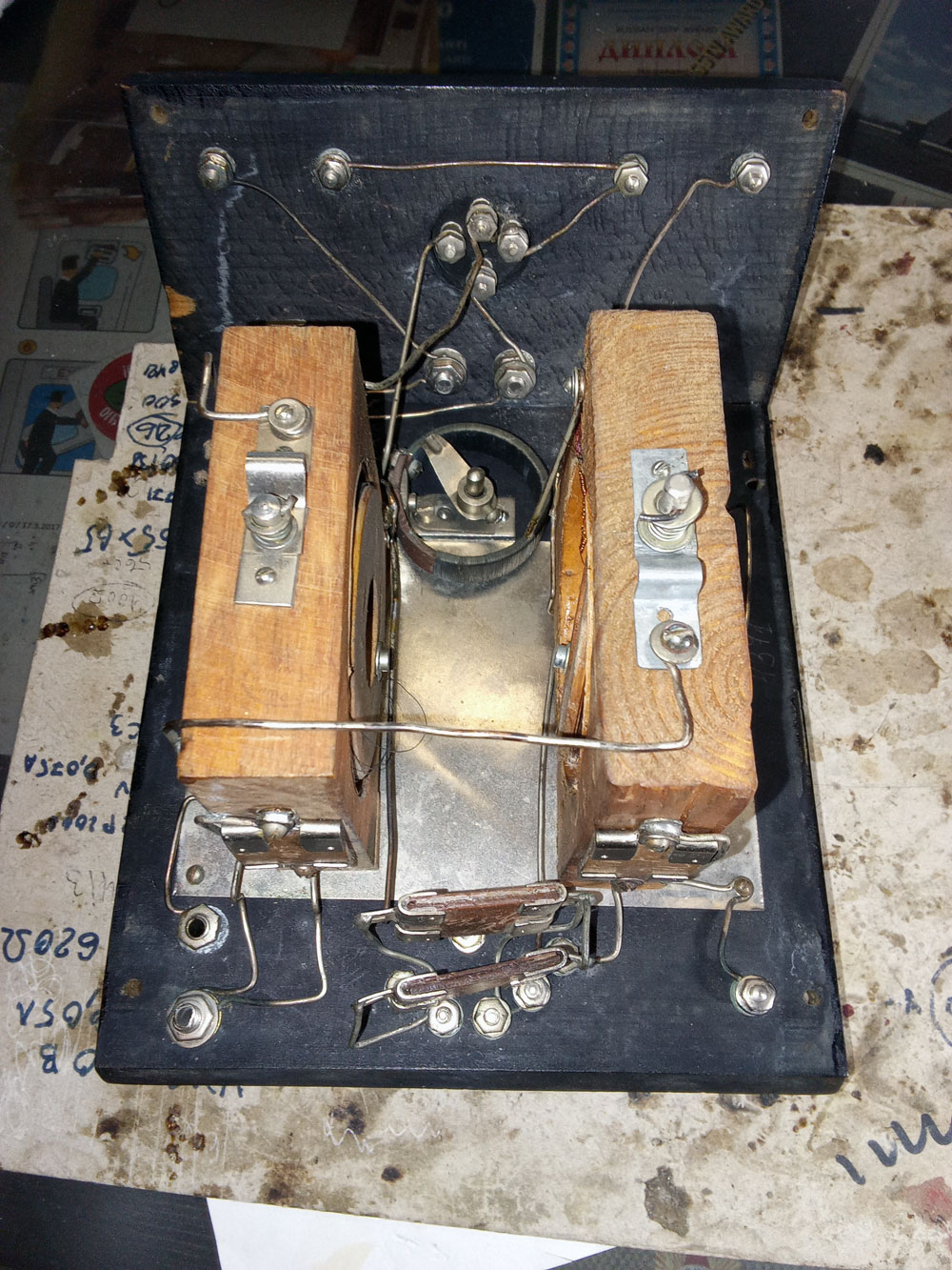

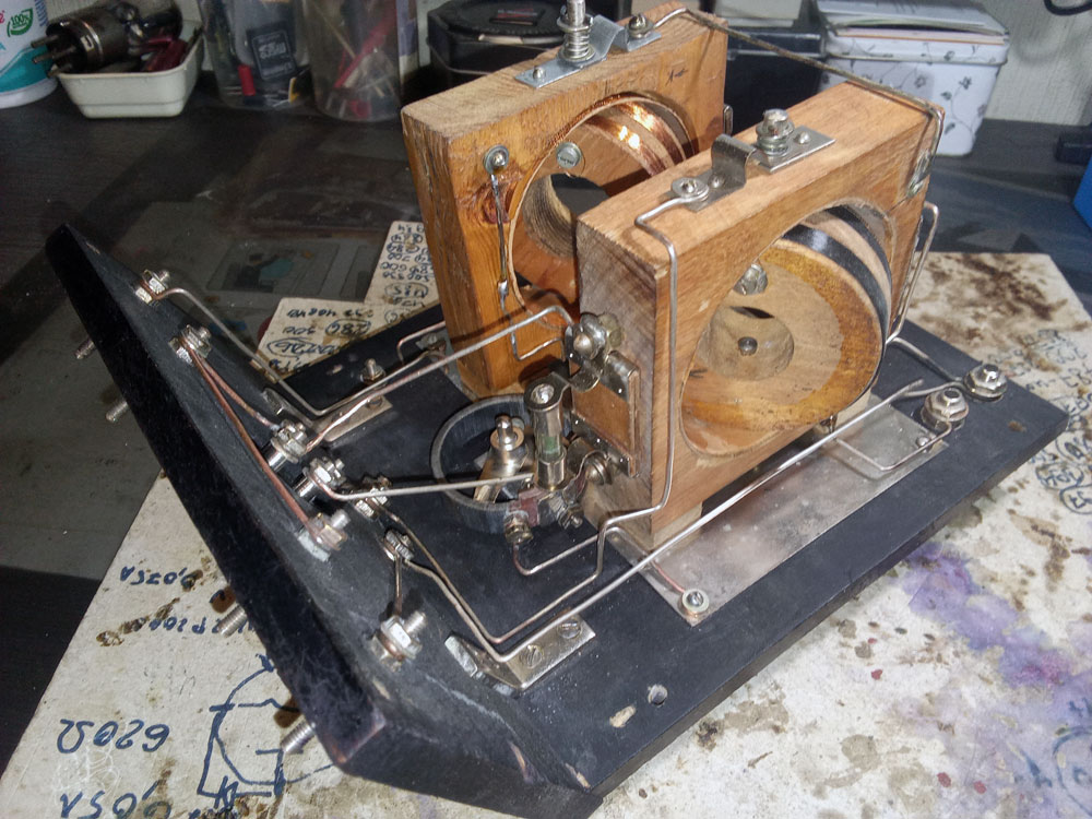

Не спеша все отчистил, проверил, отремонтировал и собрал:
После смывки краски корпус выглядит пятнистым, с потертостями, но это на мой взгляд лучше чем было. Снаружи не хватает лишь ручки реостата (она есть у коллеги, надо съездить и забрать), да полукруглого шильдика для него же (такого увы нет, как и гаек с накаткой на зажимы, будем искать).
Внутри - перепаковал все конденсаторы. Все без исключения были в обрыве, и пришлось разжимать контакты и менять алюминиевые обкладки, сохранив оригинальные изоляторы из слюды. Вышло более-менее нормально, в параметрах. К тому же для сеточного например конденсатора емкость в 150 или 250 пФ практически не имеет значения.
Отсутствующее сопротивление сеточной утечки изготовил из подходящего по размеру старого предохранителя и резистора типа МЛТ на 1,3 МОм.
Повезло с вариометрами, все их обмотки остались целыми. Почистил и поджал трущиеся контакты на них, ибо это в подобных изделиях очень слабые места, вызывающие при вращении ротора сильный треск. Распрямил и упорядоченно проложил проводники. Проверил - все в порядке!
Ну и ради интереса дома же включил приемник - работает! Конечно с комнатной антенной в городе кроме еле слышного аэродромного радиомаяка сквозь помехи поймать не удалось ничего, но важен факт что приемник работает. Постараюсь на неделе напроситься в гости к Сергею Ш. чтобы там произвести полноценные испытания этого раритета. А пока осталось лишь смыть краску с корпуса, но это малоинтересно и грязно:)
