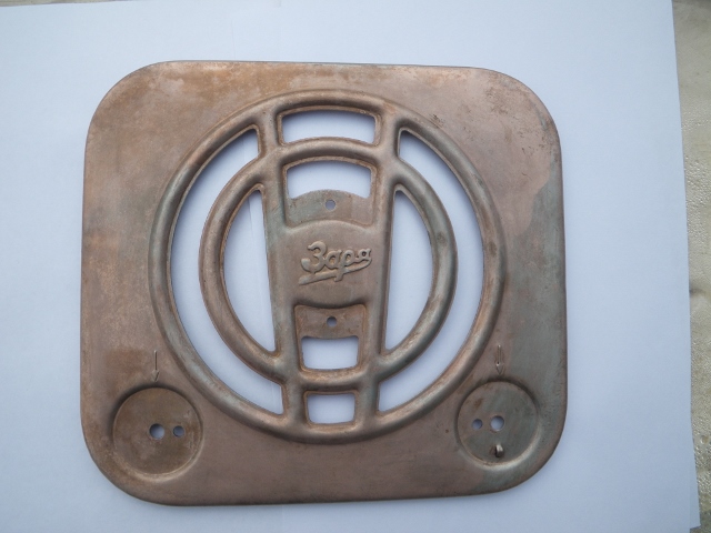

Приобрел недавно такую Зарю цвета "баклажан",довольно потрепанную,да еще и заляпанную белой краской.Разобрал.Корпус на проклейку.Переднюю панель очистил от краски и бросил в лимонную к-ту(с тыльной стороны были очаги ржавчины).Через некоторое время,глянув на панель,был немало удивлен - панель приобрела красноватый оттенок!Под серым(х.з.каким)покрытием тончайший слой меди!Насколько я помню,меднение стали делалось как промежуточное покрытие под никелировку(и какие-то еще покрытия).Но зачем такие сложности в дешевом приемнике,к тому же на панели,которая будет краситься?!НЕпонятно!

Возможно, вырубали из уже омедненного листа - отходов или запасов основного производства. Можно посмотреть по краям вырубки, до или после меднился лист.

Было время, когда омеднённый лист широко применяли для штампованных деталей. Покрытие стали медью резко увеличивает долговечность оснастки.
Слой меди очень тонкий, несколько микрон.

Скорей всего так.Ведь бытовая аппаратура чаще всего была побочным продуктом.

Господа-товарищи!Прошу прощения за то,что ввел в заблуждение!
НЕ БЫЛО НИКАКОГО МЕДНЕНОГО ЛИСТА!
Сегодня бросил в тот же рассол очередную железяку,и через час она покраснела.Вспомнил,что ранее в этом растворе пробовал травить медный канатик(точнее провод ПЩ,местами позеленевший).Вот теперь медь оседает на стали.Так что может кому пригодится результат моих хим. опытов :o
