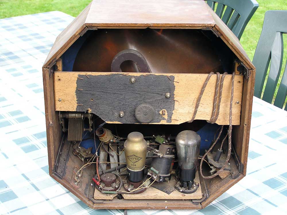

А теперь об обещанном европейце.

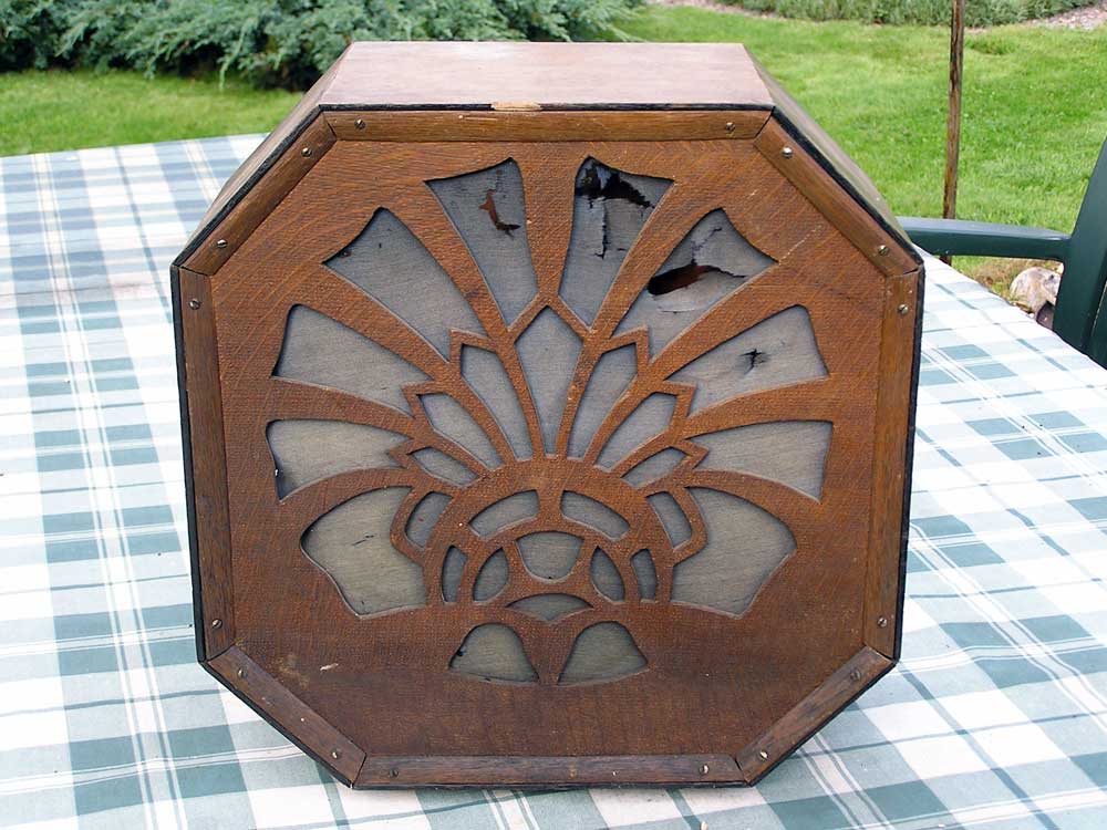

Прибыл он ко мне из Прибалтики, от одного известного тамошнего собирателя. как всегда хорошенько отлежавшись в "закромах", был извлечен на свет Божий с целью восстановления. Таким он и предстал.
Изрядно запыленный, поцарапанный и потрепанный октагон :-) с затейливым рисунком на передней панели и порванной тряпочкой. Внутри трехламповая конструкция, кое-как собранная на прикрученной ко дну фанерке.

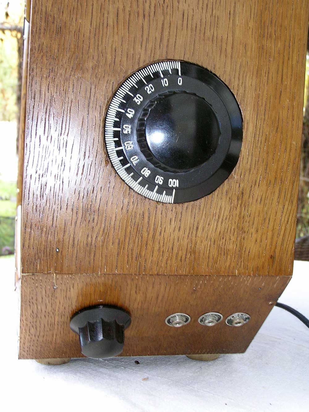

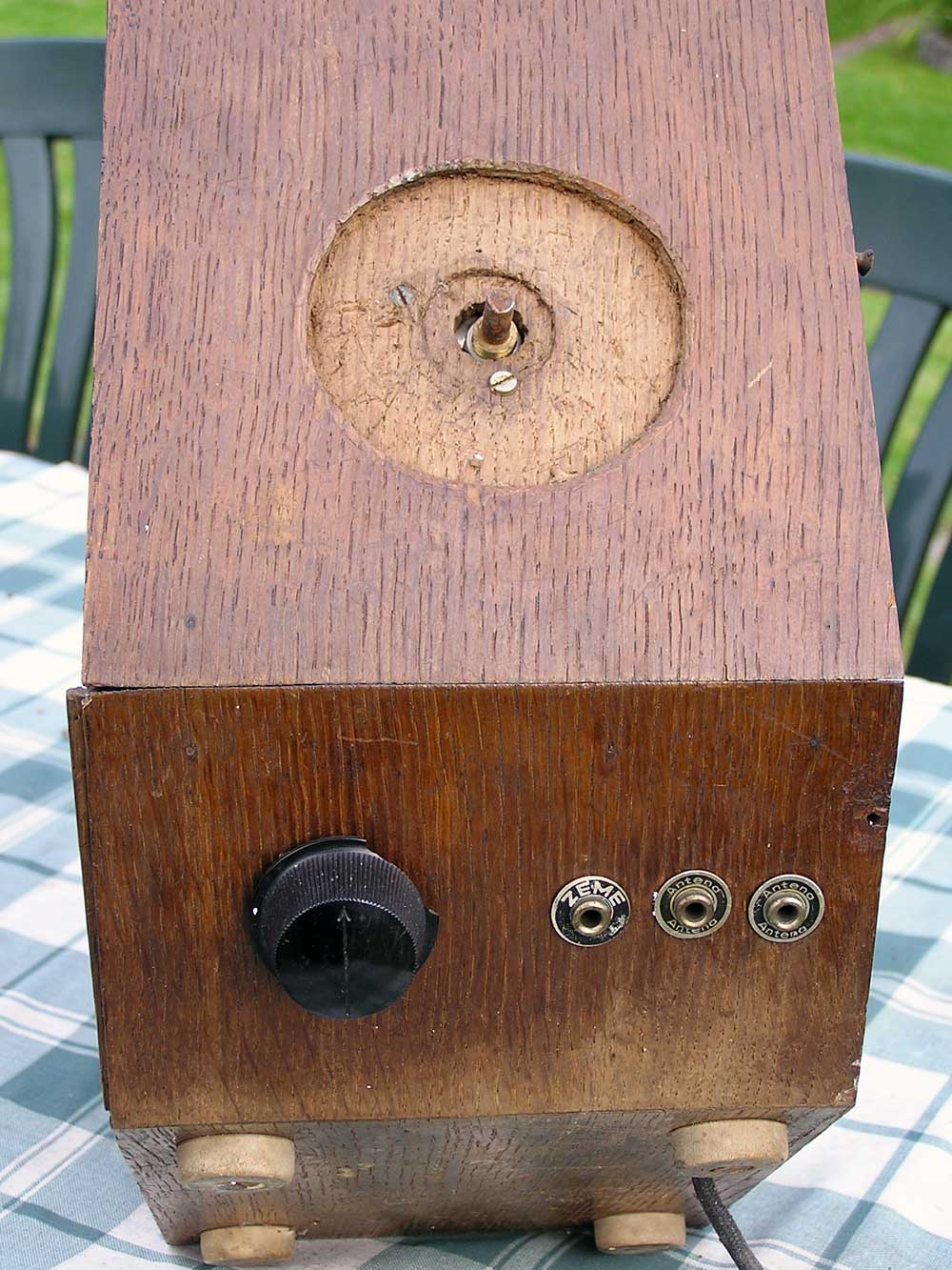

Первоначально все из себя представляло обыкновенный громкоговоритель, в которой довольно аккуратно был вмонтирован простой двухламповый радиоприемник. Органы управления - настройка, регулировка ОС и гнезда земли-антенны - выведены сбоку.
Надпись на одном из гнезд "ZEME" позволяет судить об восточноевропейском происхождении, что впоследствии подтвердилось и одним из конденсаторов производства "VEF".

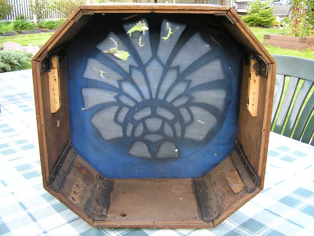

Разбираем дальше. Собственно "голый" корпус изнутри, тряпочка сохранила свой оригинальный цвет:
Сделан из дубовых дощечек с металлическим крепежом, достаточно аккуратно, но явно не в цехах большого завода - скорее творение небольшой мастерской с акустическим агрегатом производства "GRAWOR".

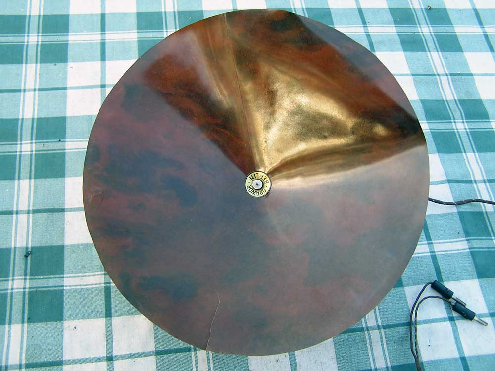

Привод в полном порядке, все что нужно двигается, сопротивление обмотки около 2 КОм, а вот диффузор немного замят и порван, но это легко поправимо (кстати, как правильно называется его материал?).

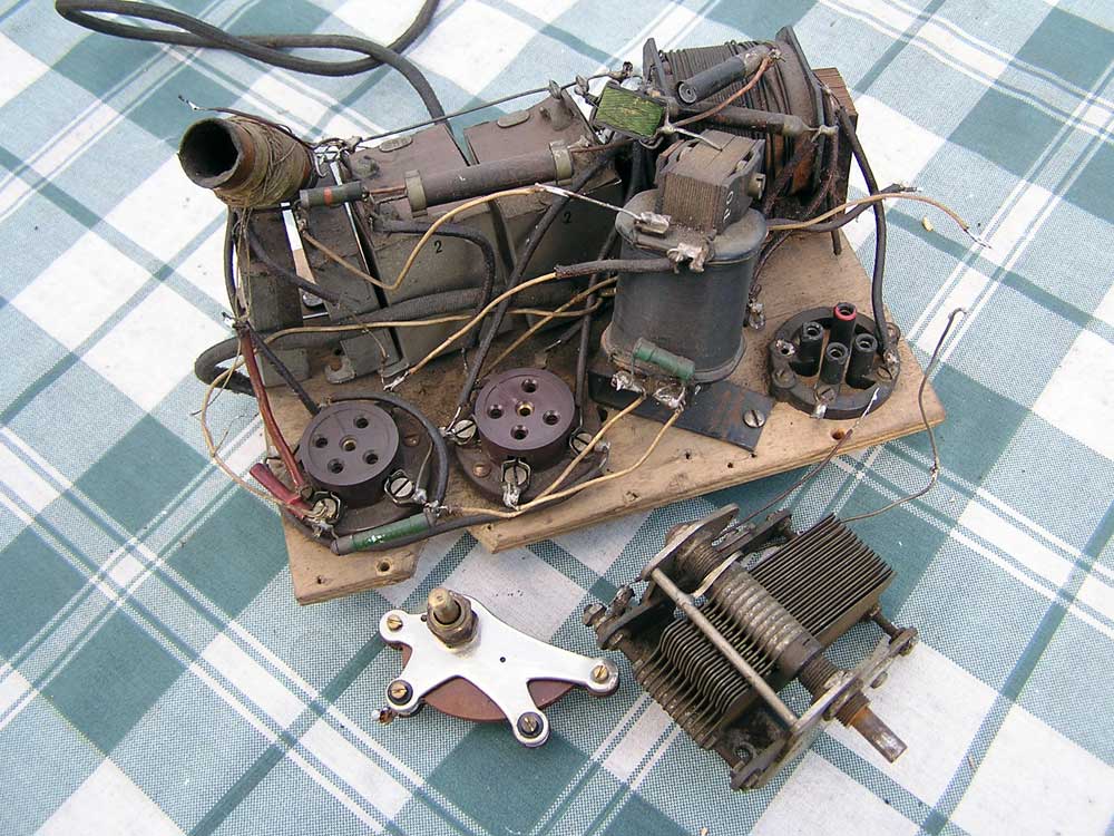

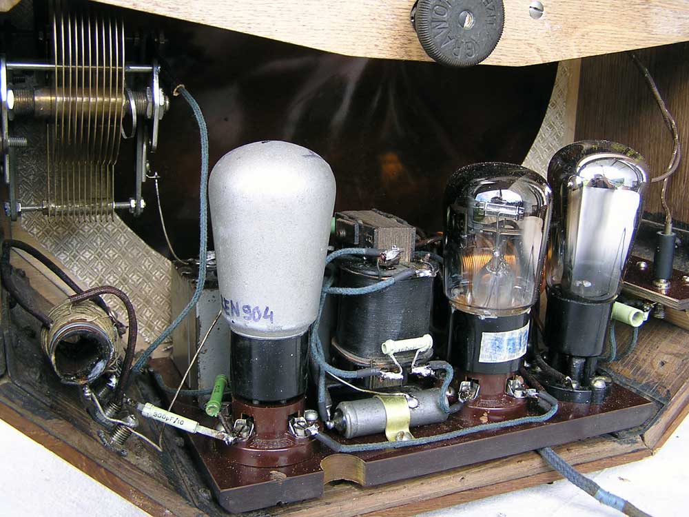

Шасси на фанерке и КПЕшки:
Не верх аккуратности, делал явно любитель из подручных материалов. Более-менее распознать удалось лишь "микрофарады", три немецких и один ВЭФовский. Монтаж частично поврежден, так что перерисовывать первоначальную схему смысла нет, вариаций с сетевым питанием и двумя "сетевыми" же лампами немного. И вообще на этой стадии встал вопрос, а что собственно делать?
Приемник ли, может заделать отверстия и собрать просто громкоговоритель, или громкоговоритель с двухламповым встроенным усилителем, чтобы в дальнейшем подключать его к детекторникам для громкоговорящего приема?

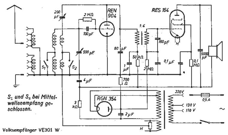

Схема - хорошо известный VE-301, благо набор деталей и ламп REN904 и RGN354 как раз ей соответствует. Немного лишь изменить входные цепи исходя из имеющейся катушки.

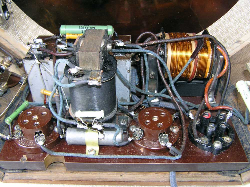

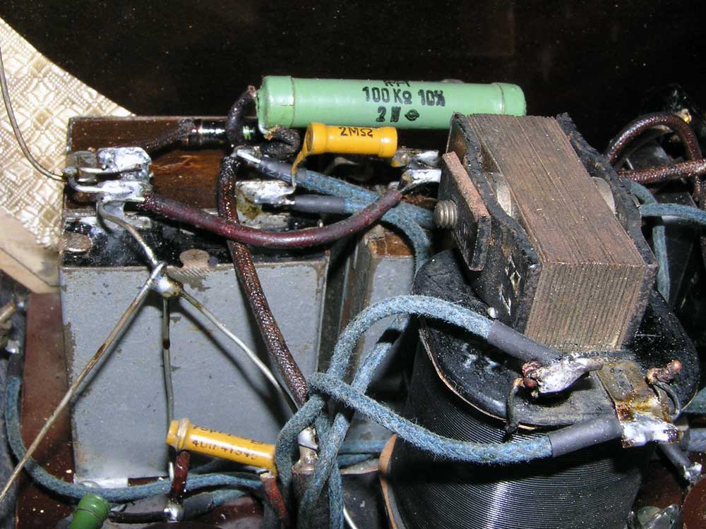

Фанерка в роли шасси выглядит уж совсем неказисто, и вместо нее подошел толстый 10 миллиметровый гетинакс. Конденсаторы перепакованы, силовой трансформатор тоже пришлось перематывать из-за обрыва пары проводков. КПЕ разобраны, почищены и отрегулированы, ну и в итоге получилось вот так:

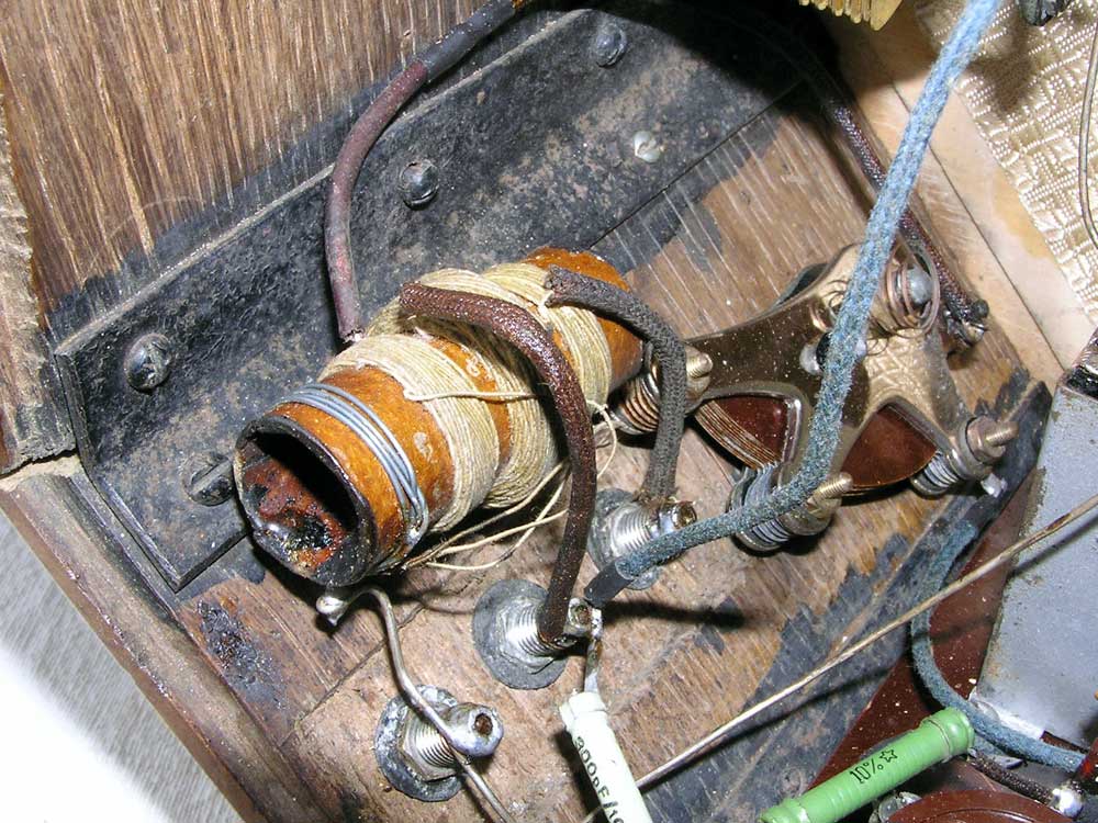

Катушка перекочевала на бок, рядом с гнездами:

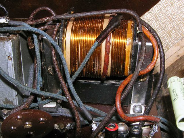

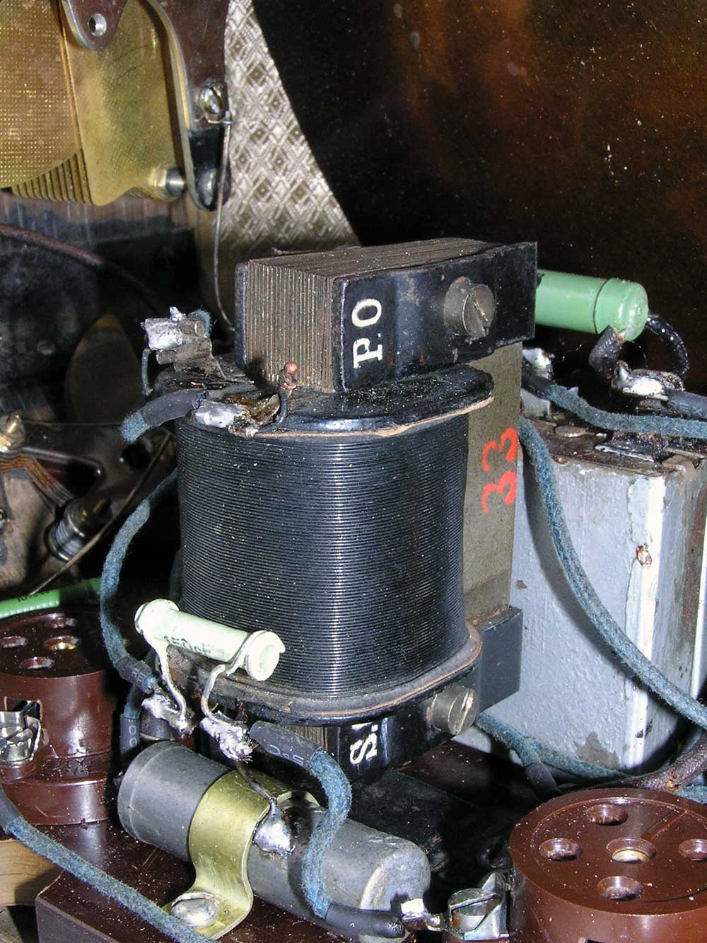

Межкаскадный трансформатор из позы "зю" встал ровно между лампами:
Почти все навесные детальки расположились поверх микрофарадных коробочек, а силовик поблескивает свежей проволокой:

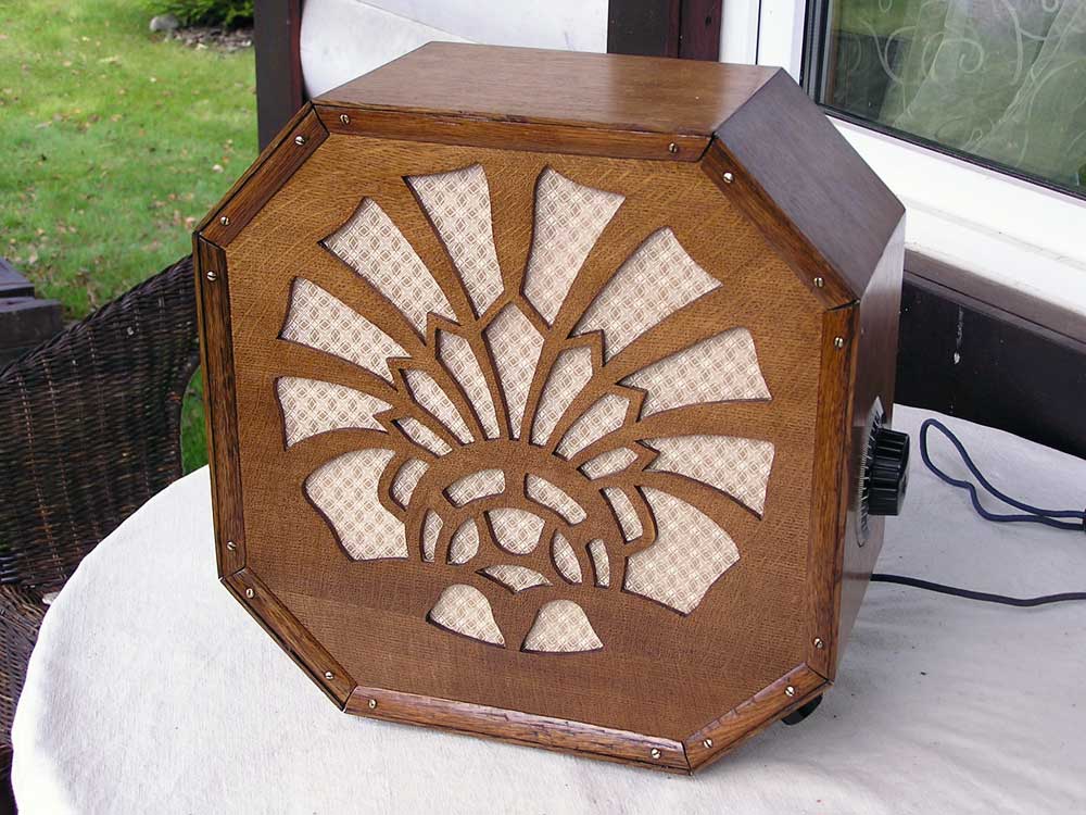

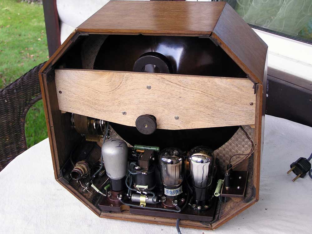

Корпус был полностью разобран, смыт и счищен лак, отшпаклеван и покрыт "датским маслом". Заменена ткань, планка крепления магнитной системы.
Заключительные детали - ручки. На настройку насажен замечательный по качеству "новодел" от Дмитрия Чижкова, для которого пришлось чуть доработать вырезанное углубление, на ОС - что-то найденное в запасах, подходящее по размеру и общему стилю:
Ну и всему делу венец - натурные испытания. Тут вышла небольшая загвоздка: рекомендованной выходной RES164 найти не удалось, пришлось установить триод RE134 меньшей мощности.
Результат вполне предсказуем - громкоговорящий дневной прием местных станций СВ диапазона, и вечерне-ночное раздолье, омраченное разве что немного глуховатым звуком "GRAWOR"а.
