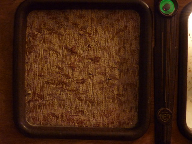

Вот такой был. Ткань драная

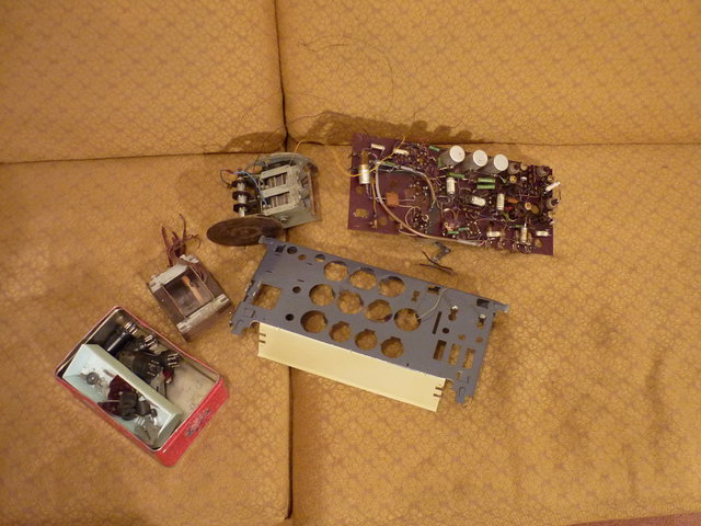

Вот как раз сейчас разобрал В417, батарейник довоенный. Беда в том, что переделывали его под сетевое. Но тоже не фатально - гораздо проблемнее с лампами, D-серией.
Искать придется, или придумывать замены.

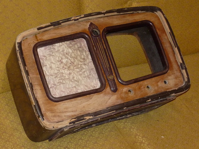

Несколько мрачновато. Зато ткань родная. У меня закис на полпути сборки.

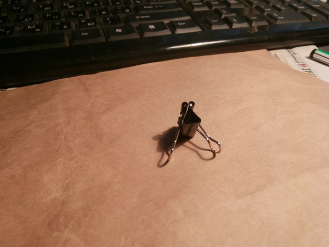

Что поделать, лицевая доска у меня очень темная и если корпус сделать краской посветлее - выглядит как клоун. Я смотрел у Вас и у Сергея доски светленькие, приемники с такими досками смотрятся достойнее. Защелки я решаю таким образом: зажимы канцелярские черные есть 19 мм и 10мм, их модернизацию объяснять думаю не надо.

Спасибо, сам уже думал.Мне еще и для этого изделия потребуется. :)

Олег, еще кто-то из коллег (не помню кто) рекомендовал использовать пружины от бельевых пластиковых прищепок, там пружинки плоские как защелки, помню были такие прищепки.

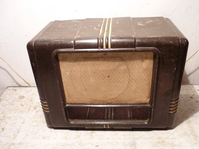

Это Рига Т755.
Корпус не красил, это видимо уже весной. Сейчас только хочу привести в порядок внутренности и запустить. Такие вот мы пока что, без одной ручки и задней стенки. Но краска та же 793-я, так что должна внешне получиться хорошо. Полоски не золотистые, а просто желтые.

Ошибся. Понял, когда шкалу посмотрел внимательно. 793 баклажан, я недавно примерял автомобильный баклажан и забраковал много фиолетового. Старые краски были в основном или ПФ или ГФ, а у них основы колера другие. Я беру алкидные краски. Балтику красил смесью яшмы и темно-коричневой, правда фиолетовую не добавлял.
793 какая, алкидная или другая какая?

Алкидная
