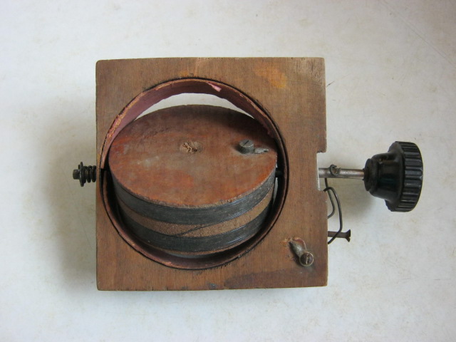

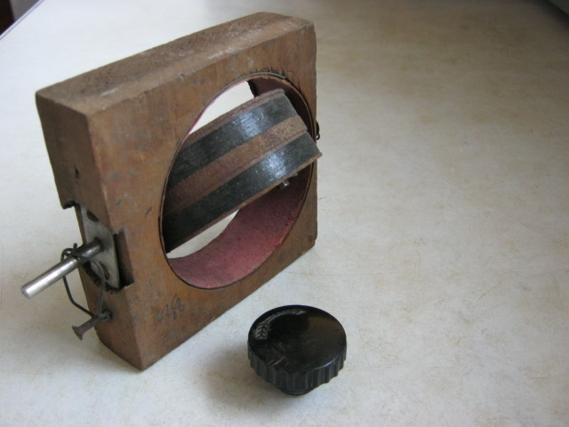

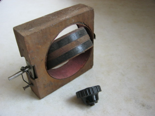

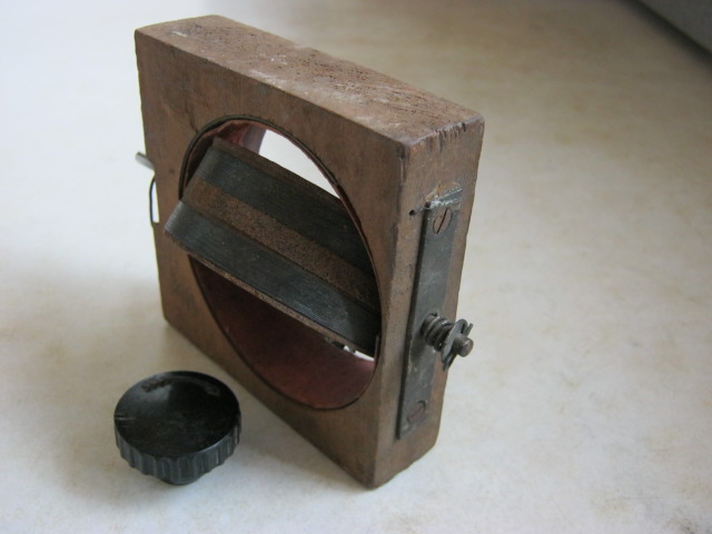

Вот такой вариометр с ручкой. Ну, ручка вроде как от ПЛ-2 и т.п. А вариометр от чего ?

От ЛДВ7-I нижегородского. Именно там вариометр крепился дерево-к дереву двумя шурупами.
Давно такой родной ищу.

Да вроде не совсем похож ?
 Заголовок сообщения: Re: От чего вариометр ?
Непрочитанное сообщениеДобавлено: 14 сен 2014, 15:46
Сообщений: 2140
Он, он.
К концу выпуска было упрощено всё, что только можно. Штампованная железка между вариометром и корпусом была исключена.
