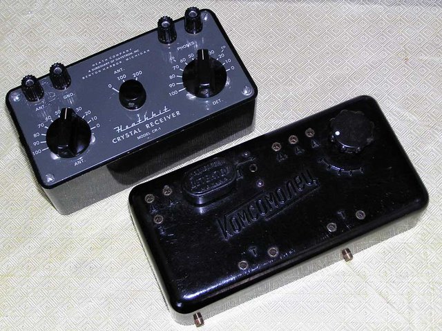

Сразу же при первом моем знакомстве к приемничку проклеилось и название - "Буржуинец", по аналогии с хорошо известным отечественным аналогом. Благо и ровесники они почти (американца начали выпускать в начале 50-х), и размерами примерно схожи.
CR-1 (4).jpg [ 133.8 KiB | Просмотров: 2161 ]
Но пожалуй возрастом и внешностью сходство и заканчивается, дальше - одни различия. Даже по весу заграничная коробочка явно солиднее - тут сказывается верхняя съемная панель из металла, и толстостенный пластиковый корпус. Все сделано основательно, районной артели такое неподсилу.

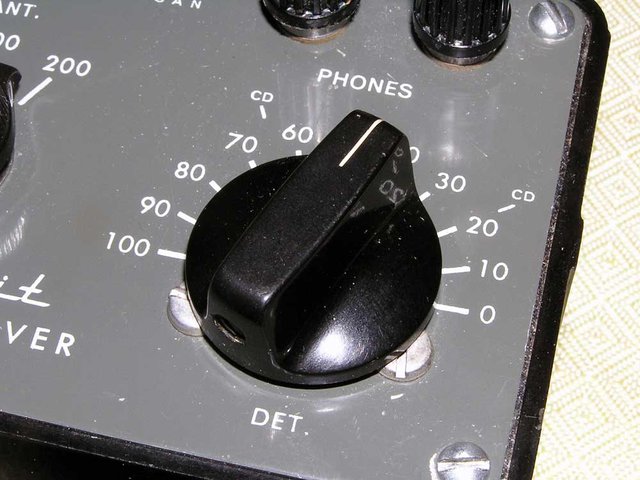

Приходилось слышать версию и о том, что приемники выпускались по заказу тогдашнего государственного ведомства, занимавшегося задачами гражданской обороны - мол, в случей возможного ядерного военного конфликта с СССР ( 50-е, самый разгар холодной войны, а в те годы даже скорее "тепленькой"), когда электроснабжение будет нарушено, с помощью детекторных приемников выжившие могут получать информацию что и как делать. В пользу таких предположений на шкале настройки имеются две специальные метки "CD" ( Civil Defense - гражданская оборона).
CR-1 (1).jpg [ 63.51 KiB | Просмотров: 2161 ]
Ими обозначены частоты в 640 и 1440 КГц, на которых в случае войны передавались бы сведения об уровне радиационного заражения в той или иной местности. Но в то время все выпускаемые в Соединенных Штатах радиоприемники независимо от своей элементной базы и типа питания имели на шкалах такие же отметки.

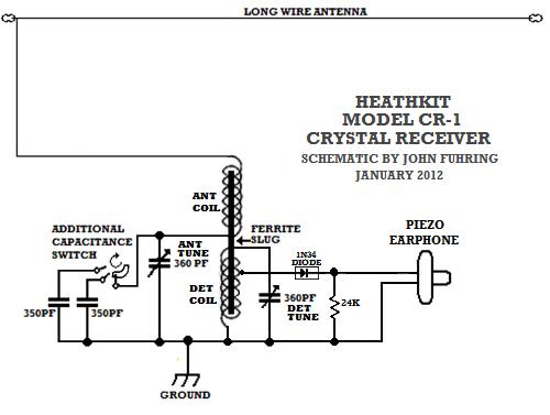

Чтоб было понятнее - схема (взята с одного из американских ресурсов об этом приемнике, http://www.geojohn.org/Radios/MyRadios/ ... Radio.html):
CrystalSchematic.jpg [ 24.95 KiB | Просмотров: 2105 ]
Детальный ее анализ оставлю профессионалам (было бы интересно услышать их мнение, да к тому же подкрепленное результатами компьютерного моделирования), но на первый взгляд - достаточно традиционна. Диапазон приема - средние волны от 550 до 1600 КГц, для удобства настройки поделенные на три поддиапазона, выбор которых осуществляется расположенным посередине переключателем.
