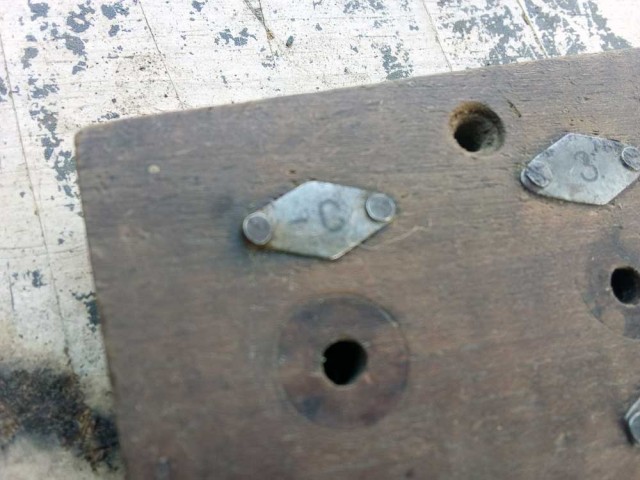

Сегодня отчистил шильдики на верхней панели, проявилась маркировка на том что замыкается перемычкой. Ожидаемо, "- С":

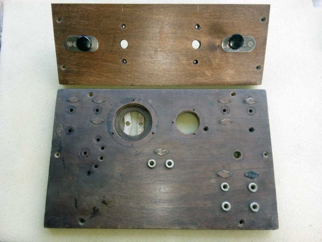

Сам же приемник разобрал практически на молекулы:). Панели протер спиртом - это не только почистило грязь, но и подрастворив шеллак заполнило им царапины и потертости, отчего внешний вид стал лучше, причем безо всякого "новодельства":

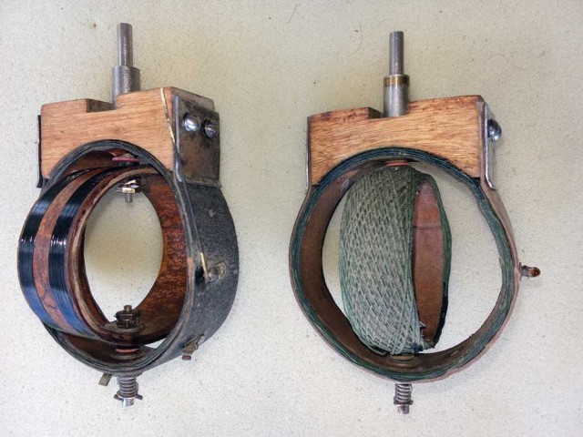

Отчинены вариометры: ликвидированы обрывы, сползшие витки поставлены на место, все собрано и отрегулировано для свободного вращения:

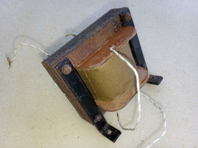

Исправен теперь и трансформатор. Первоначально он имел 3500 витков в первичной и 20000 во вторичной обмотках, но как-то дело хорошо пошло, и намотал 4000 и 24000 соответственно проводом 0,07, всего с одним обрывом в процессе намотки.
Вот это, действительно, ПОДВИГ !
 Заголовок сообщения: Re: Радиоприемник ПЛ-2
Непрочитанное сообщениеДобавлено: 05 июн 2025, 20:45
Сообщений: 51
Был такой намоточный станок СРН-05. По инструкции он рассчитан на послойную намотку проводом Ф0,05-0,5. 0,1 мотает без проблем, а вот тоньше не пробовал...

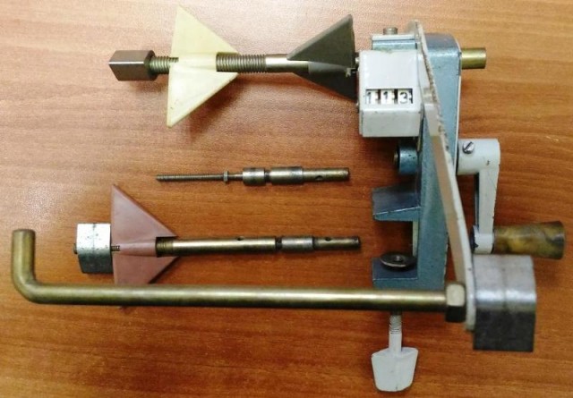

Мотаю вот таким, самым простым:
станок.jpg [ 64.83 KiB | Просмотров: 67 ]
Тоже обычно проводом чуть толще, 0,09. А тут катушка попалась с семёркой, дай думаю попробую. Удачно вышло.
