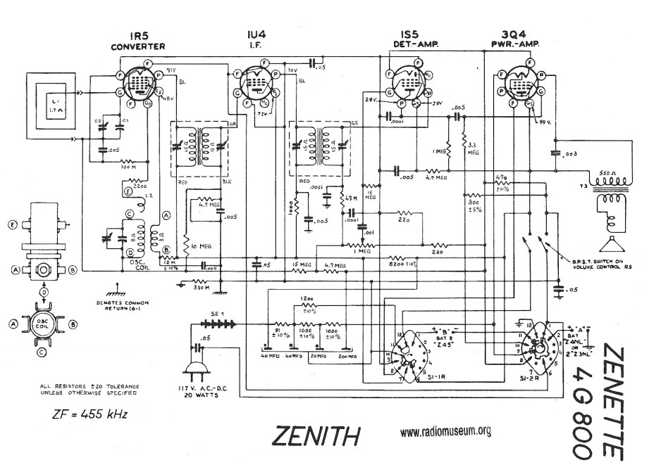

Схема аппарата незатейлива, ничего лишнего:
Схема.jpg [ 119.79 KiB | Просмотров: 912 ]
Построена она на пальчиковых батарейных лампа. Питание универсальное, от батарей напряжением 1,5 и 67,5 вольт, и сетевое бестрансформаторное американского стандарта 117 вольт. Шасси полностью вытаскивается из корпуса, очень компактное:

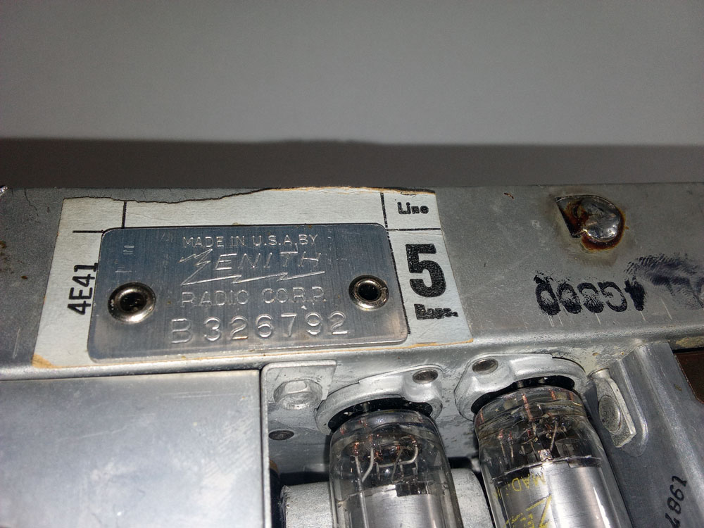

Сзади на шасси фирменная табличка:
Zenette-(5).jpg [ 138.83 KiB | Просмотров: 912 ]
