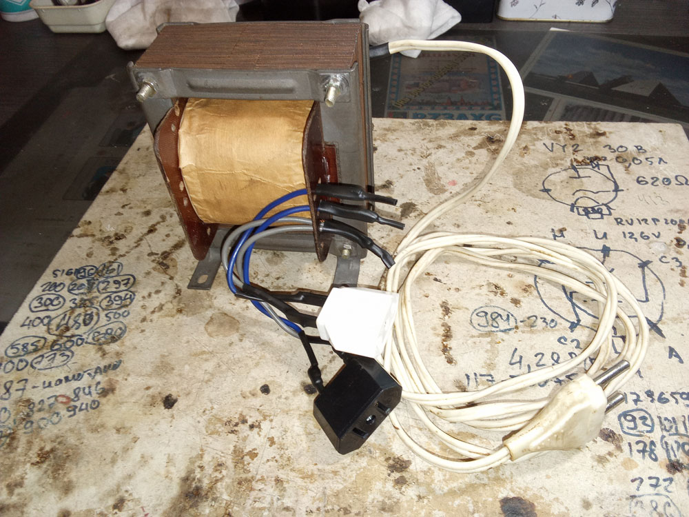

ФУХ, домотал наконец-то!
_Транс.jpg [ 192.77 KiB | Просмотров: 355 ]
Хорошее, качественное железо сечением 10 кв. см. и по тысяче витков проводом 0,47 ( как положено, виток к витку с межслойной изоляцией) с отводом для 117 на вторичке с расчетом 230 на входе.
Теперь можно экспериментировать относительно безопасно.
