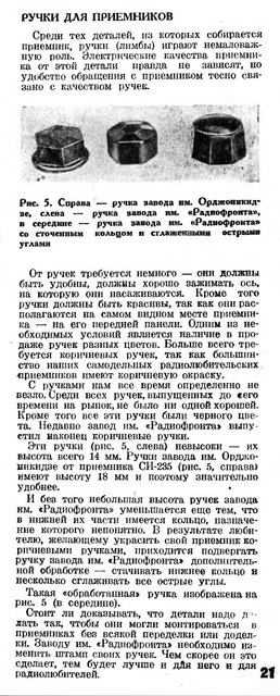

Ручки
Просматривая журналы "РФ" за 1937 год в №7 нашел интересную заметку "Ручки для приёмников", в которой речь в частности идёт о ручках з-да "Радио-фронт". Возможно, что после этой заметки на приёмники стали устанавливать упрощённые ручки, которые мы видим на приёмнике "Р-2".

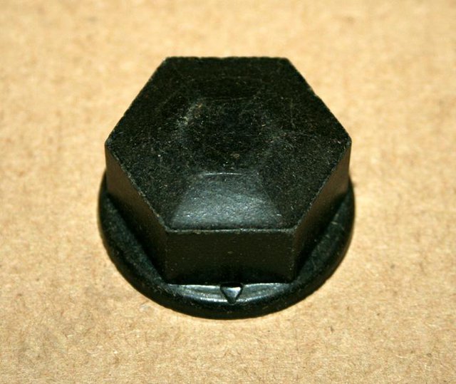

Сергей!
Вот как раз о левой ручке на фото из журнала я и писал в этой теме раньше ...
11.jpg [ 60.31 KiB | Просмотров: 1451 ]
Сдаётся мне, что именно её на Р2 и ставили изначально .

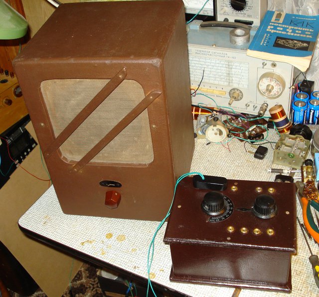

Тест-драйв приёмника «Р-2»
Извиняюсь за задержку отчёта по «тест-драйву» приёмника «Р-2» , который проходил в декабре 2012года.
Дело было в 70-и км от Москвы (Истринский р-н Моск. обл.).
Немного про антенну. Осенью 2011года соорудил Г-образную антенну, высота подвеса (8-10)м, длина (60-65)м. В основном она предназначалась для детекторных приёмников (и очень даже оправдала возложенные на неё надежды).
Приёмник доставлен, новые лампы вставлены.
Днём состоялось первое включение «Р-2», приём с такой антенной был просто великолепен, станции звучали чисто и громко, как на длинных, так и на средних волнах. Количество принятых станций было точно такое же, как и на хорошо настроенный «Москвич». Только качество звучания лучше, почти как на УКВ.
Тут же почувствовал первое неудобство, это отсутствие регулятора громкости, уж больно громко он работал с такой антенной. При этом громкость приёма не зависела от мощности принимаемой станции.
Идея разработчиков, регулировать громкость путём переключения антенного входа на меньшую ёмкость, в данном случае себя не оправдала. Приём вёлся на антенном входе с минимальной ёмкостью.
После этого к приёмнику была подключена комнатная антенна, которая представляла собой карниз «струна» (стальная проволока), длинной 4,5 м и снижение около 2-х метров. С этой антенной сразу почувствовалась разница в мощности передаваемых станций, одни станции звучали достаточно «комфортно», а другим хотелось прибавить громкости.
Вечером, а тем более зимним вечером, «эфир» не узнать, появляется большое количество новых станций. При приёме на «большую» антенну в диапазоне ДВ кроме московских станций появляются Варшава и Бухарест, а так же в зависимости от «прохождения» ещё какие-то станции.
Вечером начинаешь чувствовать ещё одно неудобство, это отсутствие регулируемой обратной связи. Особенно сильно это ощущается на СВ-диапазоне, такое ощущение, что весь диапазон забит станциями. Тут бы и громкость приуменьшить, а обратную связь чуть увеличить, чтобы повысить избирательность, но чего нет того нет.
Резюме. Приёмник «Р-2» понравился настолько, что себе такой захотелось!

...Ну значит не зря его в чувство приводил!
Бухарест с Варшавой - это совсем не местный прием.
Впрочем вот что "антенна животворящая" делает :) ! В Москве так на СВ совсем слабенько было.
