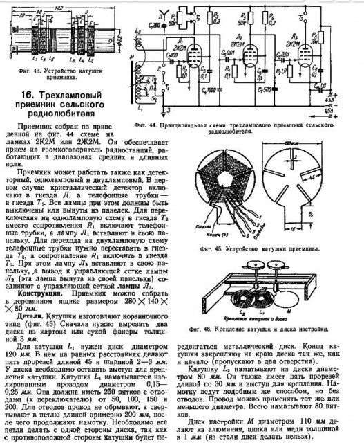

трехламповый приемник сельского радиолюбителя по Троицкому.jpg [ 190.94 KiB | Просмотров: 1495 ]
Схема прекрасная своей архаичностью на момент публикации:катушки корзинчатого типа,регулировка поднесением металлического круга,грубая настройка переключением секций контура-все это очень сильно напоминало в 50тых годах конструкцию родом из 20тых.Лампы золотой серии,которые сейчас наверное удобнее поменять на локтальные,а при малых размерах-на стержневые.
