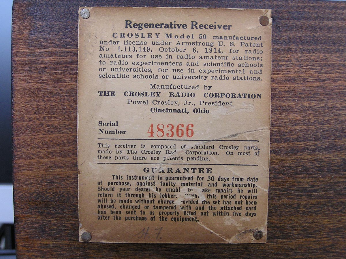

Тут стоит остановиться собственно на "схеме Армстронга" - знакомые с ней по отечественной радиолитературе, мы вряд ли имеем представление о том, что с момента своего появления в 1914 году она охранялась патентом, и свободное воспроизведение ее в коммерческих целях было невозможно. Об этом свидетельствует ярлык, прикрепленный к верхней откидывающейся крышке приемника. На нем же указаны серийный номер и все данные изготовителя, тут же - условия 30-дневной гарантии.

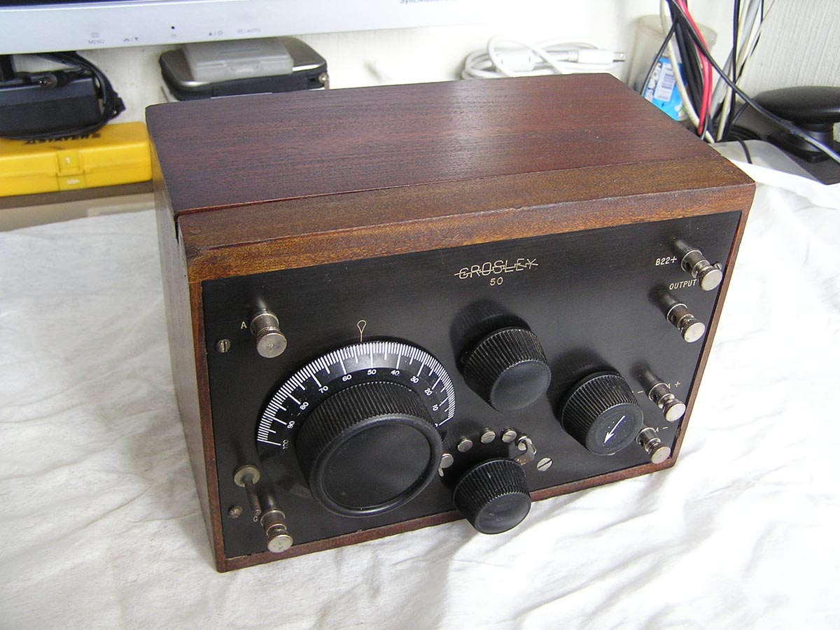

Внешне Crosley 50 представляет собой ящик из деревянных панелей размерами (ВхШхГ) 150 на 212 на 117 мм с откидной верхней крышкой.
Crosley 50.JPG [ 177.86 KiB | Просмотров: 3558 ]
Crosley 50 (1).JPG [ 195.42 KiB | Просмотров: 3558 ]
На передней панели расположены: слева зажимные винтовые клеммы для антенны и земли, крупная ручка настройки с градуировкой от 0 до 100, ручка регулировки обратной связи сверху посередине, под ней - переключатель отводов катушки колебательного контура на 5 положений, далее реостат накала лампы с выключателем и четыре клеммы для подключения батарей и телефонов.

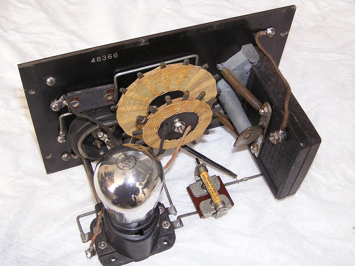

Весь монтаж выполнен на передней панели из бакелита, которая вставляется в ящик и крепится к нему спереди четырьмя шурупами.

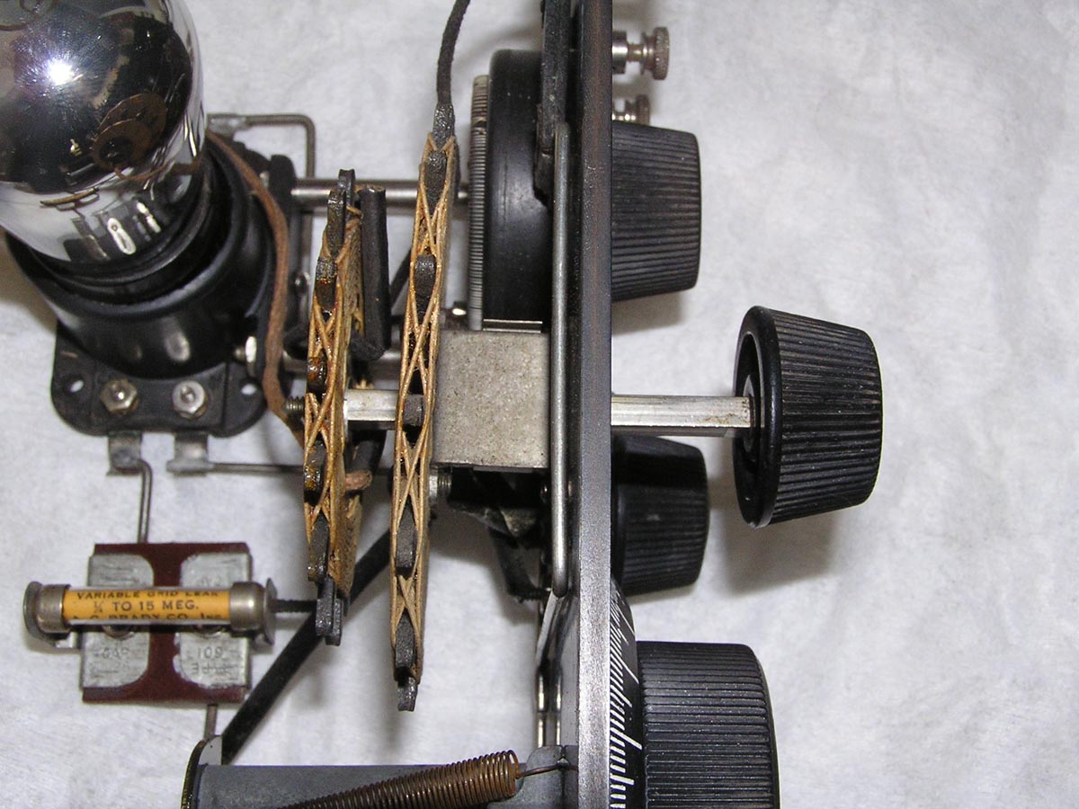

Конструктивное исполнение схемы привлекает к себе внимание максимальной простотой и оригинальностью исполнения деталей и узлов: это и "книжечный" КПЕ, уже описанный подробно ранее здесь viewtopic.php?f=5&t=163, хитроумный переменный "мегом" гридлика ( viewtopic.php?f=5&t=154 , хотя эта деталь и могла быть превнесена в приемник позднее).

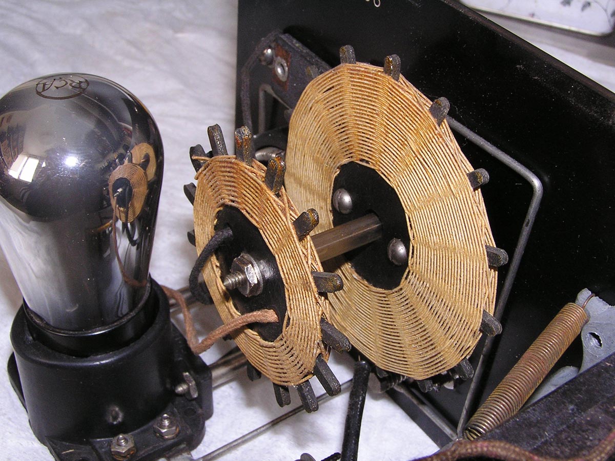

Обратная связь в приемнике регулируется путем взаимного перемещения (удаления-приближения) двух сотовых катушек, причем для изменения их взаиморасположения ручку регулировки ОС необходимо не вращать, а тянуть на себя-утапливать.

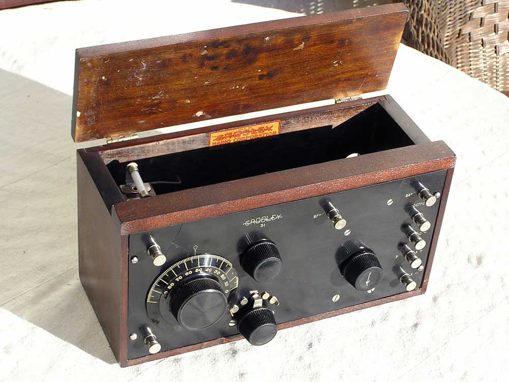

Нынешней весною по случаю удалось приобрести еще одного Кросли, модели 51.
От описываемого выше приемника он отличается наличием каскада усиления низкой частоты, и соответственно немного увеличенным в ширину корпусом.
С-51.jpg [ 80.38 KiB | Просмотров: 3045 ]
Состояние доставшегося мне экземпляра можно было оценить на троечку - рассохшийся корпус, сломанный книжковый КПЕ, треснутая лицевая панель, ручки настройки не было вообще, прилагающиеся лампы перегоревшие. Из плюсов - на месте все остальное и целый, не оборванный трансформатор. Не спеша удалось почти все исправить, разве что главную "крутилку" настройки пришлось приспособить от другого, европейского приемника.
Наличие усилительной лампы предполагает несколько иную схему питания - здесь кроме 22 вольт на детектирующую лампу необходимо еще 45 для оконечной, а при использовании некоторых типов ламп, указанных в инструкции - еще и дополнительной сеточной батареи. Зато за все "излишества" предлагается громкоговорящий прием местных станций.

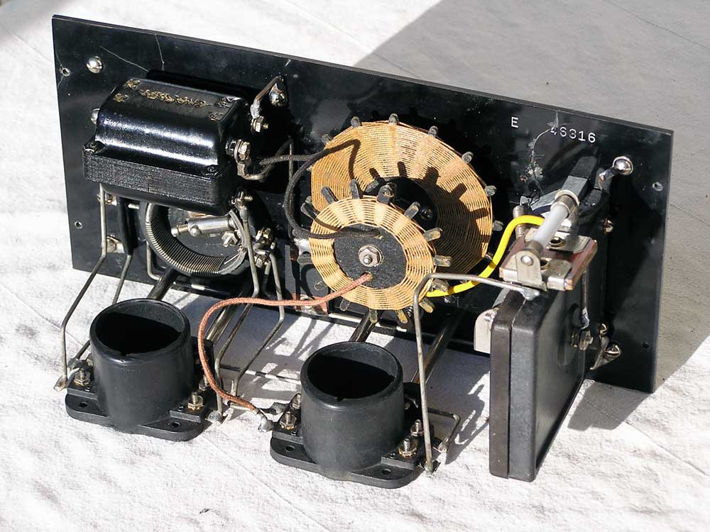

Внутренности очень похожи, основные узлы те же.
С-51-(2).jpg [ 101.5 KiB | Просмотров: 3045 ]

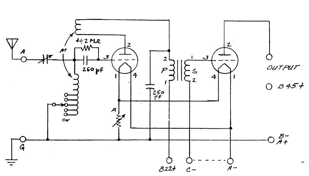

Схема лаконична:
Схема.jpg [ 35.86 KiB | Просмотров: 3045 ]
